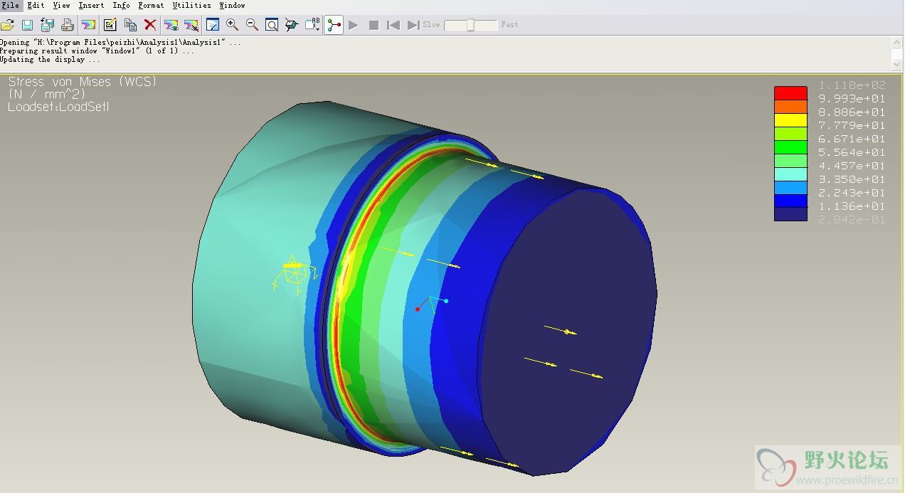

如图分析结果
判断此轴安全吗

这个你自己对比材料的许用引力就行了

恩,应力最集中的地方,最大值小于许用引力就行了

除了小于许用应力还要求安全系数等等,这个要看你是用来承受静载还是动载。

此图我是加载扭矩获得的
图中哪个颜色的应力用于判断转应力,
如按红颜色应力远超过许用应力40(大径200,小径180,扭矩37000N。M)可按公式计算
小径180够了,还是我的圆角尺寸有问题,
请各位师傅指教,谢谢。

加载扭矩怎么成这样了?能分享prt文件吗?

分析和计算结果对比一下就好了哈
