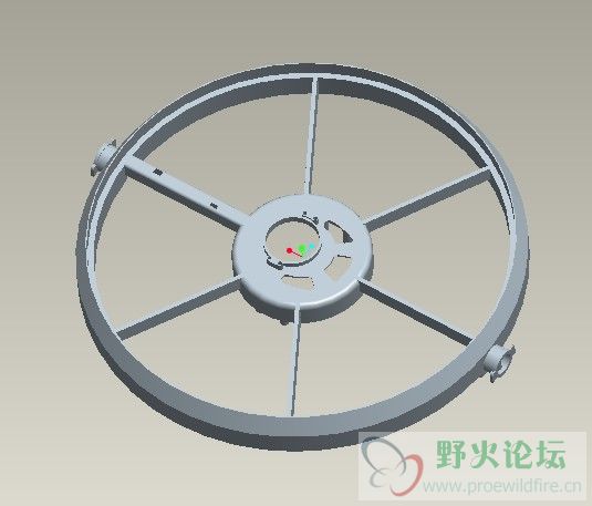

新手完全不会分
PRT

从图上看应该是塑料件,楼主没说清啊,塑料和压铸模具在结构上差异比较大,一时半刻说不清,你也没说型块多大,我的时间能力也有限,如果你的产品图做的完善(拔模,R角,几出),分起来还是比较容易的,如果你有兴趣与我切磋一下,可QQ77302081。
另外,楼主出图用那个版本?俺还是用2001的土人哦
98
发表于 2009-3-21 20:28 | 显示全部楼层
看了,替你分分吧,我只替你做型块,模架我不加了,浇口个人建议在加强筋上,柱子用推管做出,我是很久前自学2001的,分模方法比较落后,只是给你参考一下,如做模还需要你自己完善零件
98
发表于 2009-3-21 21:17 | 显示全部楼层
整到一头汗,还是不会用4.0,家里也没装2001,不好意思!看了一下,应该不难,碰通面全放零件里口,两小抽芯,小方空在定模中做出插下去,不知道说没说清

是用4.0的,的确是朔料件,很多细节都不会,随便分一下就可以了,我好有个参考
