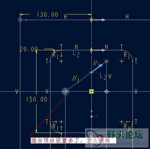

学习PROE遇到一个问题,请各位帮忙解决一下。用混合-平行-做实体,从8角变三角,中间设定一些点为混合顶点,一不小心混合顶点设置多了,怎么操作才能把多的混合顶点删除掉。我点右键,没有发现怎么删除,谢谢了!
发表于 2009-3-21 18:58 | 显示全部楼层
那混合定点旁边有些圆圈看到吗,点右键查询选定,然后按右键删除就行了
 楼主| 发表于 2009-3-22 21:12 | 显示全部楼层
谢谢,火老大。问题解决。刚开始学,以后还要多多请教。
