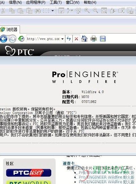

发表于 2009-3-23 15:49 | 显示全部楼层
安装成功
破解成功的画面
