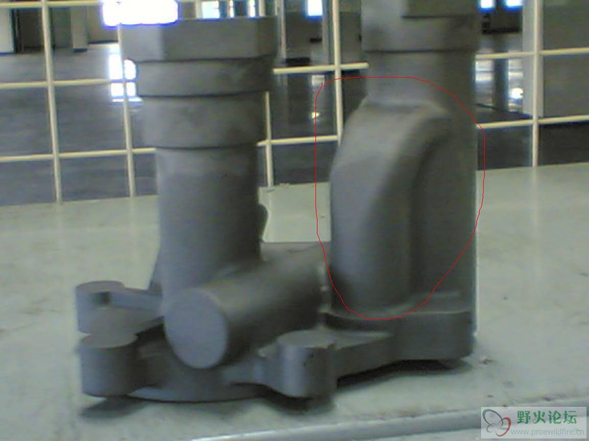

想请教高手  划线处应该用什么命令  我用混合扫描没做出来   本人菜鸟一个  请高手指教

应该可以用混扫

楼上正解

就用扫描混合

用曲面...........

边界混合    然后再实体化   ?  可不可以

就是用混合扫描    下面的圆形别忘记加四个节点!
