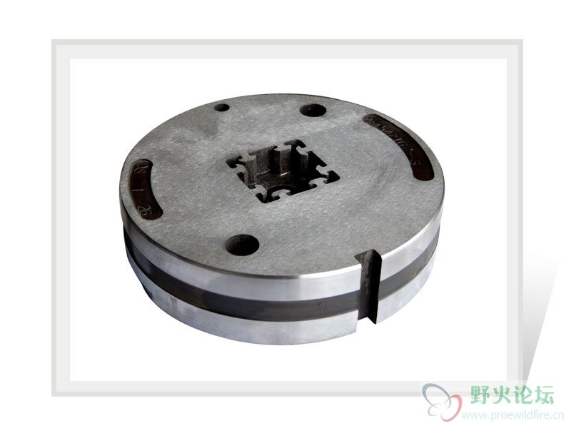

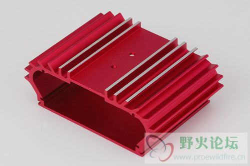

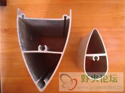

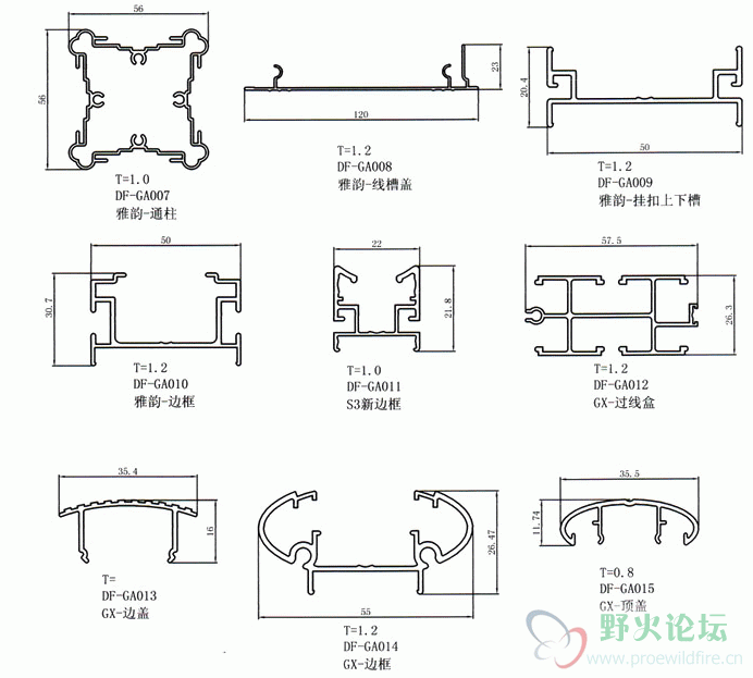

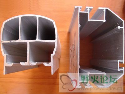

铝型材有不少是厚度一样的,截面有简单的也有复杂的,这些建模要怎样思路才快和好呢?还有就是容易修改,高手指点一下吧.

拉伸啊。就是草绘有点烦。
也可以画一条线,使用筋拉伸。
貌似没有特别简单的办法。

我试过用薄板拉伸,但很难控制到尺寸合要求,用一般拉伸草绘也很麻烦,很多约束.

薄板拉伸可以控制壁厚方向的。
在2.0之后薄板拉伸在建立完草绘后,有2个黄色箭头可以选择。
一个是拉伸方向,还有一个是壁厚方向。
壁厚方向有3种:
1.向内长肉。(就是向草绘内部长肉)
2.向哇外长肉。(和向内相反)
3.居中(就是在草绘2侧均匀长肉)
你试试看。这样应该可以控制尺寸的。
