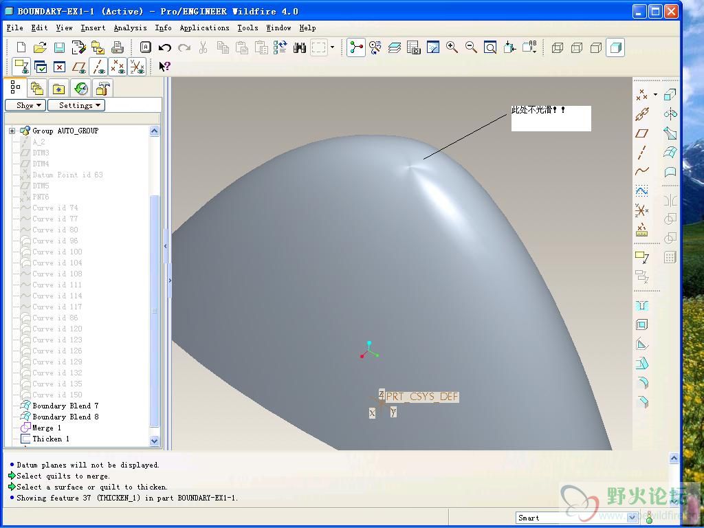

最近本人做了一个面,但是做不光滑,哪位帮忙指点一下?谢谢了!!!

把那一块切掉一块之后然后再补上

把那个位置切了,再补上,记得要切成4个边的这样才好补

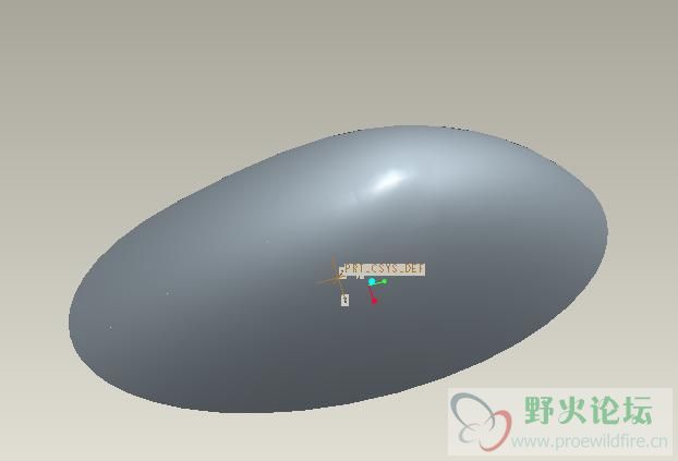

是这样的吗
补个面就可以了
