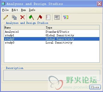

我在做灵敏度分析时遇到如下的问题,不知道各位大侠有没有遇到跟我一样的问题?
首先我建立灵敏度分析:
[ 本帖最后由 iampopdeng 于 2009-3-20 17:04 编辑 ]
建立灵敏度分析
建立灵敏度分析
分析研究
分析研究

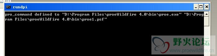

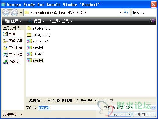

当我做完分析研究时,一调入分析研究,就会出现如下图所示,是不是我的proe有问题?可是做其他分析没有出现错误,期待大侠们的帮助!!!
调入分析研究
调入分析研究
错误1
错误1
错误2
错误2

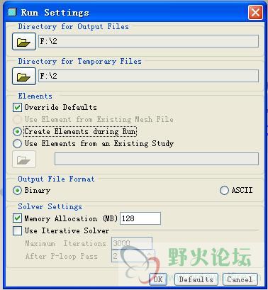

我在分析前的设置
设置
设置

要等到rundpi的那个窗口自动消失才计算完了
估计你那个是没计算完。这些分析需要的时间很长
一般在20分钟以上。

非常感谢5楼的帮助,出现rundpi的那个窗口,确实是proe正在计算,我就因为把它给关掉了,才出现“can not find the modle file...”错误信息对话框。一定要等它消失了才行。
有些朋友的电脑配置不是很好,等的时间就会长,可以适当把内存设置高一点(默认设置为128)可以等的时间短一些。我在别的论坛上看到,有时在做机构时也会出现这个rundpi窗口,可能是因为自己的电脑配置的原因吧(我猜的),这时也不要关。还有朋友可能会遇到计算超时的问题,(都是以前版本出现的,3.0、4.0版本的计算超时问题我还没看到有朋友发帖)2.0以前的版本出现这个问题可能要下个超时补丁。再次感谢5楼的朋友,感谢野火论坛!

以前不明白那个窗口是干嘛的,后来一横心,使劲等才等出结果的。
rundpi窗口好像跟配置无关,可能是一个内部的调用。
反正灵敏度分析啊,优化设计之类的,花的时间都挺多。
