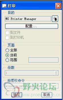

我一个工程图档有30多张,每次转PDF总是一起转出来了,并且很慢,我想单独的转我需要的那一张,可以吗?如果可以请指教该怎么操作?先谢了!

回答PDF问题
在CAD打印时,在选择打印机时选择便上
233
294
发表于 2009-3-20 17:32 | 显示全部楼层
在转PDF是有选择的,默认的是全部,选当前就是只转一页了
297
357
发表于 2009-3-20 20:01 | 显示全部楼层
是CAD转PDF吧,
选转PDF文档后,不是有下拉菜单“窗口”
选择一个文档的图框就可以了
48
发表于 2009-3-20 20:59 | 显示全部楼层
如何转PDF
选当前就可以了
