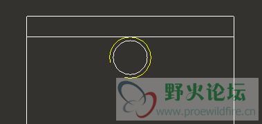

发表于 2009-3-20 16:36 | 显示全部楼层
楼主是不是想要下图方式的螺纹画法?
绘图状态下,右键-属性-绘图选项,改thread_standard值为std_is0_imp即可。
