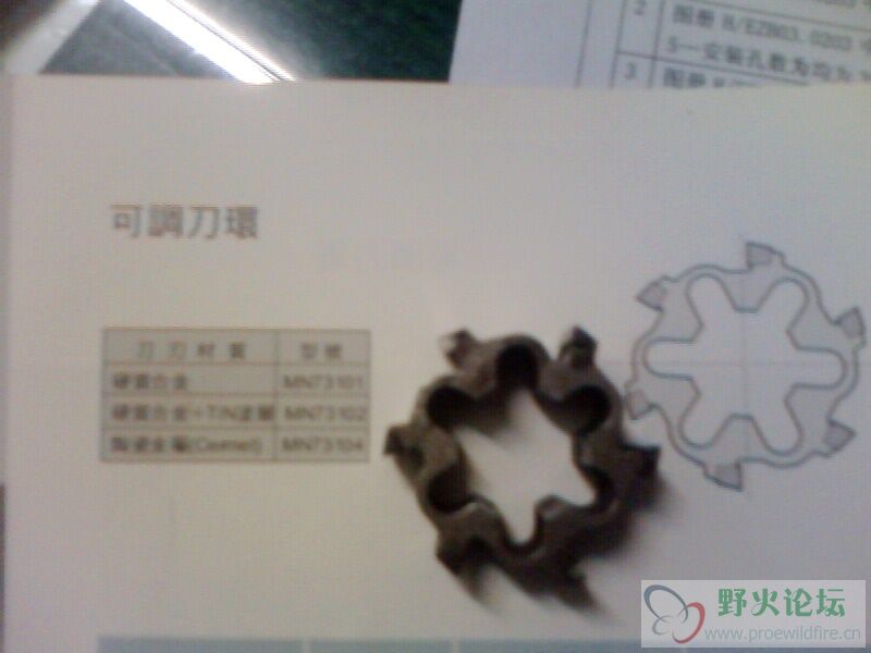

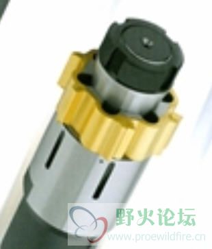

今天看到一个可调式的铰刀(黄色刀头部),
请教那位知道它的具体名称及型号标准??

 楼主| 发表于 2009-3-20 18:11 | 显示全部楼层
找到了,这个是涨紧式环铰刀,一把八千!

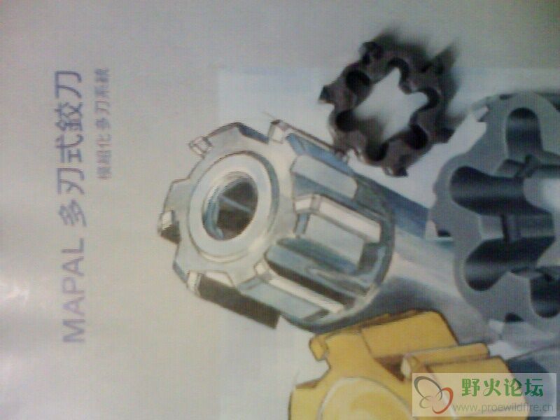

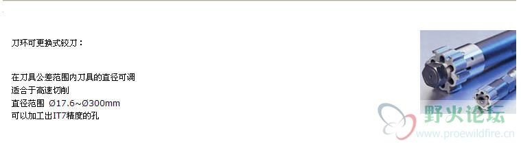

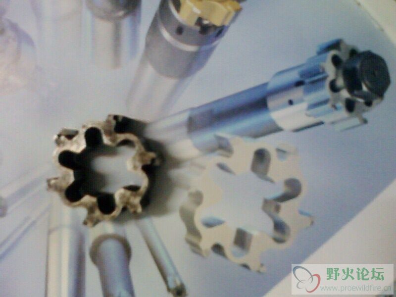

 楼主| 发表于 2009-3-22 13:25 | 显示全部楼层
百度上好像没有,是专用深孔高光洁度铰刀,配合喷油刀杆一块的,
我这是和一家台湾的代理商谈的,一个刀头8千,“MAPAL"牌的,感觉够狠,只是没发现有国产的,
哪位网友有这方面的资料可以帮忙提供下!
