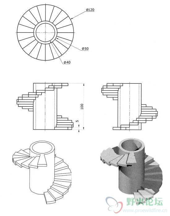

[求助] 这个图怎么画
发表于 2009-3-20 10:57 | 显示全部楼层 |阅读模式
这个图怎么画

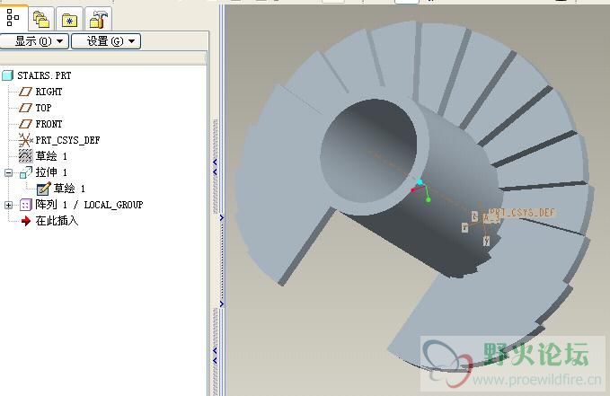

发表于 2009-3-20 15:56 | 显示全部楼层
的确是可以用阵列,只是阵列驱动选“尺寸,
第一整列尺寸选角度,增量为18.
第二阵列尺寸选踏板的草绘面定义距离(注意这里是特意做的一个参照面,已获得驱动尺寸),但是,增量要用关系式(见附件)。
有点意思,想了有半个小时啦!!!

发表于 2009-6-20 21:39 | 显示全部楼层
同意楼上的~~~先画中间的圆筒。。。再用旋转阵列~~
