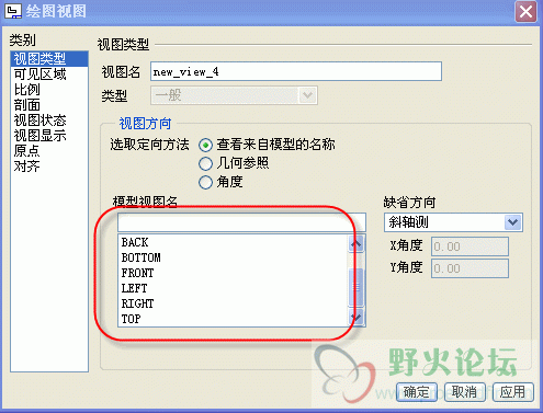

选择哪个平面创建特征最终会影响到视图的定向,以及工程图中的定向
