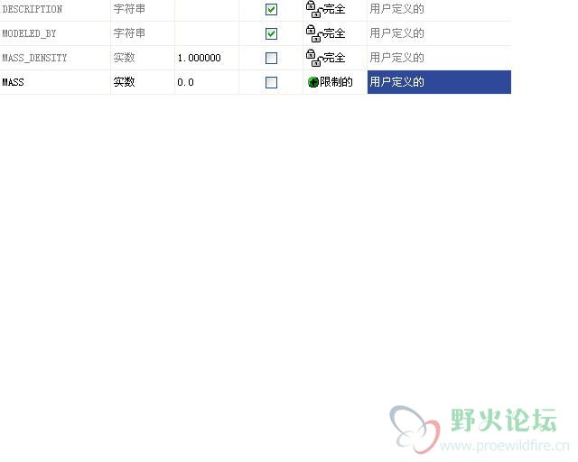

发表于 2009-3-18 11:35 | 显示全部楼层 |阅读模式
我看别人加上去的时候显示是正确的,我自己加入时总提示有错误呢??
我看了一下,区别主要是在质量参数后面的源,别人的是关系,而我的后面一直是用户定义的,为什么啊,应该如何定义呢??
我先加参数,再加关系怎么也不行..搜索了论坛一下也没找到如何解决的办法

 楼主| 发表于 2009-3-18 11:44 | 显示全部楼层
当然也设置了啊...
主要是我觉得关系式没加入进去.
我还指定了材料..哪位老大给个方法吧..

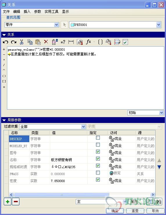

发表于 2009-3-18 13:09 | 显示全部楼层
我的设置
传个part上来帮你看看
上传我的给你看看

 楼主| 发表于 2009-3-18 13:25 | 显示全部楼层
恶..  就是想问下质量后面的那个源里面是如何定义关系的
没搞明白呢

发表于 2009-3-18 16:51 | 显示全部楼层
你把“限制”那一栏改为“完全”,就可以输入关系了。改为“完全”后关掉参数界面,重新打开关系式界面

发表于 2009-3-24 16:41 | 显示全部楼层
原帖由 hfutcsl 于 2009-3-18 13:25 发表
没搞明白呢
关系不是从你说的源里面定义的,是从关系窗口定义的,参照我的贴图看,试下。不行给我发短信

发表于 2010-6-23 09:34 | 显示全部楼层
我也有类似情况, 不知道怎么在参数中的源设置成”关系“, 它是在关系对话框中输入关系后, 源中的”关系“自动就改成了?还是后面再手动选择就可以?????
高手详细指导一下!!!!! 先谢谢了!!!!
