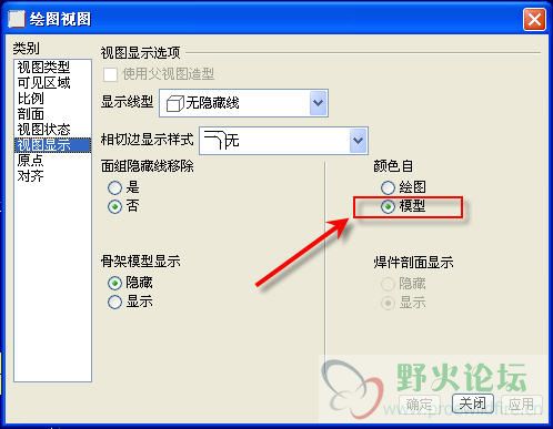

野火3.0有时候在转模具组装图为工程图时会遇到以下的问题,请高手帮忙!
1、默认插入普通试图时,都是显示的实体,我希望是线框。不用每次都先手动设置一下,在什么地方可以设置。
2、一般的模具组装图每个零件都设置不同的颜色,如何能让生成的2D图也和3D一样显示不同颜色的线框。并且可以输出到.DWG格式用AUTOCAD打开任然可以显示不同颜色的线框。

1、
*.dtl
model_display_for_new_views    no_hidden 有很多选项,自己看就明白了,我用这个。
2、工程图线条颜色可以来自模型,如图

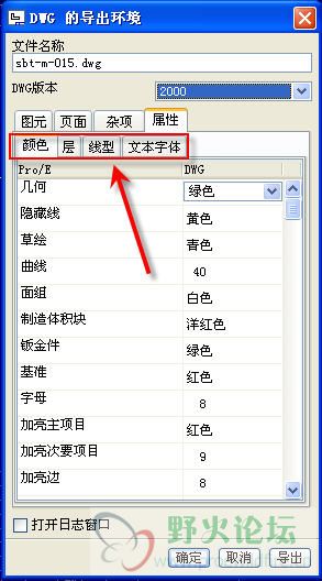

3、转CAD4.0里可以随意调颜色,自动转相同颜色还没试过。
如果要配置dxf_export.pro,可以设置固定的颜色。
