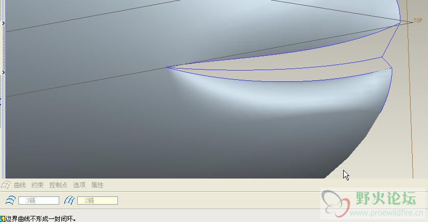

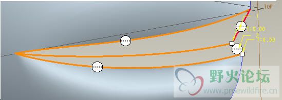

1.JPG 2.JPG 为什么说边界曲线不行成一封闭环,是哪里有问题,求高手指点。 prt0020.prt.part1.rar (100 KB, 下载次数: 4) prt0020.prt.part2.rar (100 KB, 下载次数: 5) prt0020.prt.part3.rar (5.36 KB, 下载次数: 4)

楼主试下一块一块拉,是可以拉出来,只是不知道能不能达到楼主所需要的要求!

线与线是没接上的。。。。。

 楼主| 发表于 2009-3-18 21:28 | 显示全部楼层
回复 2# spsf-1688 的帖子
我也找了,好象是连上的啊!

 楼主| 发表于 2009-3-18 21:32 | 显示全部楼层
回复 2# spsf-1688 的帖子
是可以,但效果有差异!

发表于 2009-3-19 18:16 | 显示全部楼层
做两次不就可以了,
一半一半做
