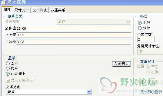

我也遇到了同样的问题。
用的版本是刚装不久的4.0F000.
为找答案,搜索到了最近1月30日的帖子,也按里面的办法——不知我是否做对了——
我将hycad版主帖里的....“在config.pro里面增加这几项就可以了:
tol_display   yes
tol_mode     nominal
tolerance_class     medium
tolerance_standard      iso”
复制到我的config.pro中(我用记事本打开,粘贴在最后),并保存到我的D:\Program Files\proeWildfire 4.0\text里。
反复几次,公差还是改不了。
现发帖请求帮助。(以前用3.0版本,好像没遇到这个问题,郁闷)

奇怪,我的4.0 仍然是没问题的.
你新配置config.pro后,重新创建一新零件再试试.
4.0的配置文件我是在3.0的基础上添加了4.0新的配置,我贴出来给你参考参考.

在绘图选项中再增加一行
tol_display   yes
或者在绘图里点 “文件”,“属性”,“绘图选项”,找到 tol_display,设置值为 yes,应该就可以了。

谢谢超级版主 野火 先生。
手把手地指教——谢谢。
