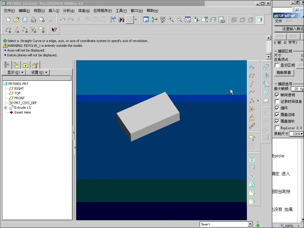

发表于 2008-2-23 08:17 | 显示全部楼层
进入草绘的那两条是尺寸参照线,不是中心线,你删除了,当然就提示你没有足够的参考;
在pro里面做旋转特征,同样要求截面要闭合,旋转中心线是要自己画,新版本的野火可以不用草绘中心线,前提是你要做的特征刚好饶现成的轴心线旋转.
[ 本帖最后由 hycad 于 2008-2-23 08:23 编辑 ]
草绘不做中心线的例子
草绘不做中心线的例子
