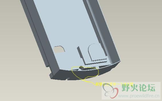

chongzhi.prt.rar (52.16 KB, 下载次数: 8) 最近在学钣金这一块,练习中发现并非所有钣金壁(边)上都能创建法兰壁,所以有时候出现设计意愿与设计途径想冲突的情况(如下一种情况)

你这个模型好象不能用钣金来造的,像个塑胶外壳.

实际中不行,我是画着当练习,用冲模冲出来的

兄弟的经验是,只要你给要创建的法兰边一个减轻(release),即不让它与邻边冲突,任何边上都能创建。

创建法兰壁会产生止裂槽,你可以用扫描壁就行了,
或者用独立的钣金壁,然后合并。
