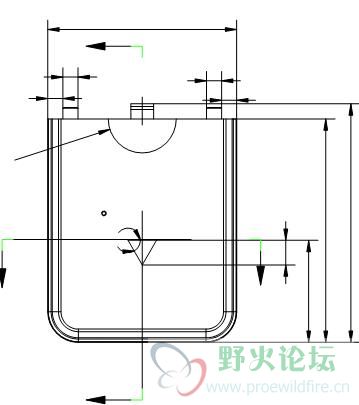

字打印出来怎么没有啊,就剩下箭头了
 楼主| 发表于 2009-3-17 17:05 | 显示全部楼层
这是用PROE打印的,是为什么啊,有没有人知道讲一下啊

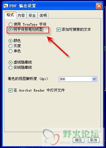

发表于 2009-3-17 21:59 | 显示全部楼层
这个很多人都问过了
这是直接转PDF的吧?看图那个选项
用虚拟打印好一些
