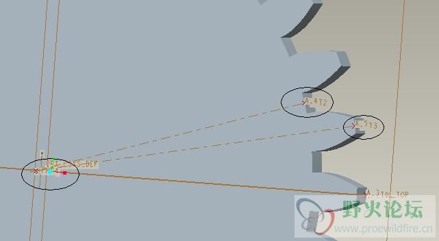

查了下论坛,没找到这样的帖子,所以自己研究了一个下午,终于搞出来了,跟大家分享一下。
装配方式为销钉,装配完全约束后,进入机构,点拖动元件按钮,我的4.0在放大缩小按钮前面,那个手型并且带一个叉的就是,打开快照,点约束,再点运动轴约束,选取你要旋转的齿轮的旋转轴,然后输入要旋转的角度即可。
角度的确定,我的方法比较笨,建了三个点,然后根据三个点建了两个轴,测量轴的角度。。。
[ 本帖最后由 ddsguo 于 2009-3-16 17:39 编辑 ]

 楼主| 发表于 2009-3-16 17:44 | 显示全部楼层
pic

发表于 2009-3-16 21:16 | 显示全部楼层
要是不做分析,只是演示的话一般在齿顶和齿根做个基准面装就行了

原帖由 野火 于 2009-3-16 21:16 发表
要是不分析,按ctrl+alt+鼠标中键旋转个差不多位置可以吗

发表于 2009-3-17 18:48 | 显示全部楼层
当然可以
