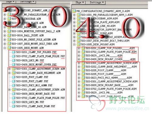

3.0与4.0打开同一个stp文件怎么会不一样?
我用4.0M070与3.0M180打开同一个文件发现:应该是零件图档,而4.0M070却变成组件图档?而3.0M180是对的!
见下图中红线的后缀名
[ 本帖最后由 wlm508 于 2009-3-16 15:51 编辑 ]

 楼主| 发表于 2009-3-17 05:11 | 显示全部楼层
有些次级组件下就一个零件,零件名变成了乱七八招的数字,那样出bom时名称都变了!!!!!!
我用sw打开跟3.0的一样!!!!

发表于 2009-3-20 16:37 | 显示全部楼层
呵呵,这很正常,你那零件里应有一个以上的独立密封部分。在proe打开stp格式文件时有些版本会自动把一个零件里的每一个独立密封部分认为是其中的一个元件,这样打开后一个元件成了一个组件了。建议不要导stp格式,导成如IGS ,NEU等兼容的格式或proe原档来出BOM就不会出现那些问题了。
