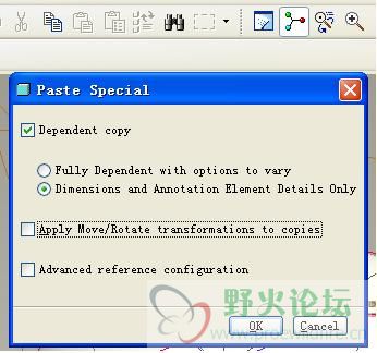

用复制-特定粘贴中的旋转功能就可以了。重新建一个坐标系应该也能解决。
