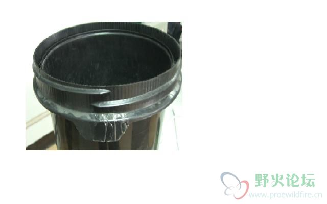

请教一下,这种半圈的螺纹怎么画啊?
从图片可以看出,它是双螺纹的,但每个螺纹只有半圈多一点。

同普通画法一样,只是把两次的起点位置相差180度就可以了。

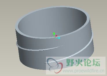

发表于 2008-2-22 19:25 | 显示全部楼层
两个都是同一转向的吗?可以用两次扫描

发表于 2008-2-22 19:56 | 显示全部楼层
是不是这样的啊,我做了一个,但是没有收尾,你看一下吧,希望能帮上忙

发表于 2008-2-22 19:59 | 显示全部楼层
楼上好象是用4.0做的,我装的3.0,没打开
146
197

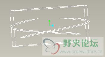

发表于 2008-2-22 20:40 | 显示全部楼层
