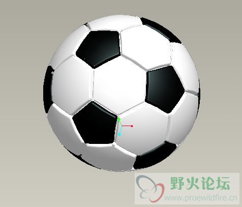

照着书本画的一足球
  眼睛都要花了
  球皮史一块一块复制粘贴上去的
  工作量极大
不过  请教高手个问题
为何不能一块一块更改颜色?
一应用颜色就全变了?
隐藏了的特征再次打开为何又有了?
非常感谢!!!

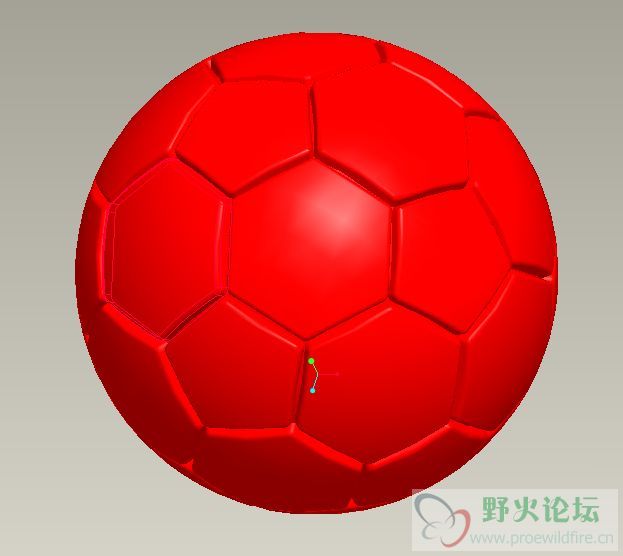

这样才是足球
这样才是足球

 楼主| 发表于 2009-3-15 22:37 | 显示全部楼层
回复 3# HTC 的帖子
hen   HTC你那足球可太不标准吧 应该是正六边形吧
  不过看你的应该更难做~~~~~~~~

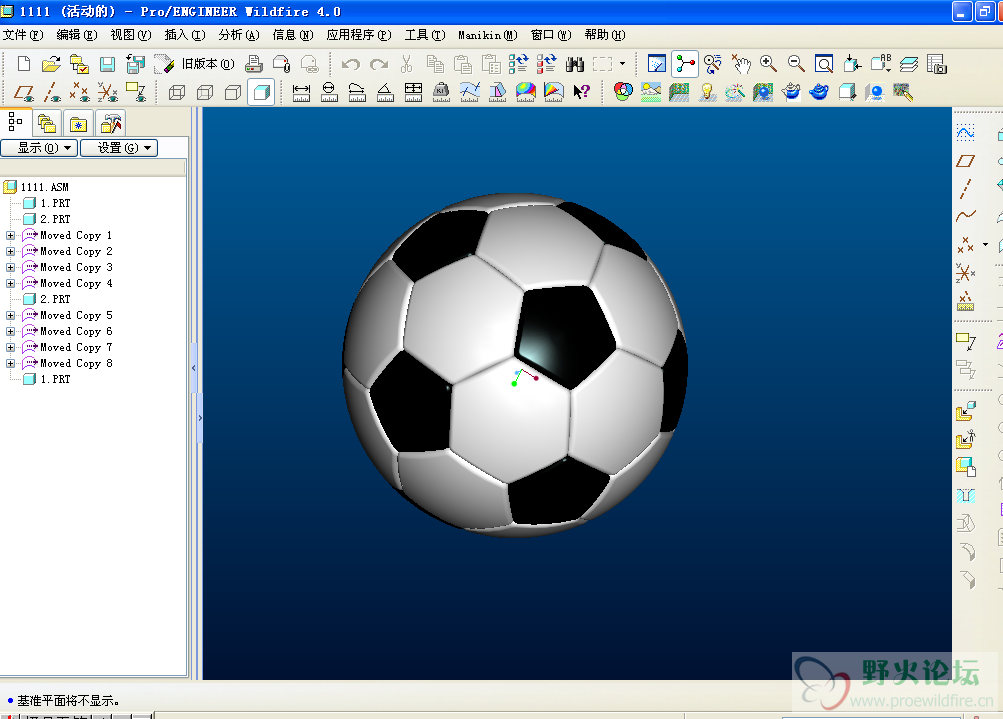

发表于 2009-3-16 14:42 | 显示全部楼层
发个足球教程呗,2楼的
发个足球教程呗,2楼的
162
235
发表于 2009-3-16 15:32 | 显示全部楼层
不知你用的是什么版本的!2.0和3.0是一样的!点击视图/颜色和外观.弹出外观编辑器对话框。点未选取上面的小框里面的曲面。然后再选取你要改变颜色的面!点确定就可以了!
你保存时先要保存状态才行的!点击视图/可见性/保存状态。以后打开隐藏的东西就不会再看到了!

 楼主| 发表于 2009-3-16 20:15 | 显示全部楼层
回复 8# daihuihai 的帖子
我重新试了试成功了
  daihuihai  谢谢你了
   而且隐藏的问题也解决了
      又学了招
58
 楼主| 发表于 2009-3-16 20:23 | 显示全部楼层
现在才像样点
