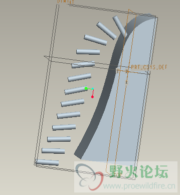

我在做曲面阵列练习时遇到了难题,请求帮助,如下图,我首先用扫描做出了一个伸出项在作曲面阵列,选择FRONT面作为草绘基准,用复制命令绘制曲线  最后就得了这个,我的本意是要他往面上阵列的
55
 楼主| 发表于 2009-3-15 16:32 | 显示全部楼层
上的图,不好意思啊

先做点,通过点做轴,通过轴做面,再做实体,最后组合阵列,就可以了

三楼的提出解决办法的
上个PRT文件分享下嘛
