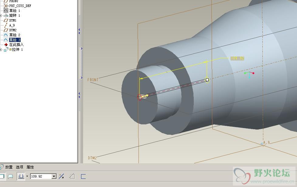

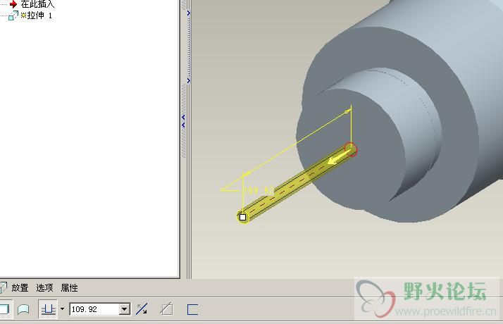

第一次我全部是旋转的,切除材料按钮是灰化的
第二次是部分旋转,拉伸切除材料在旋转部分不起作用
第一次全部旋转
第一次全部旋转
第二次部分旋转
第二次部分旋转

 楼主| 发表于 2009-3-15 16:23 | 显示全部楼层
反向了也没有用

发表于 2009-3-15 16:40 | 显示全部楼层
你那步旋转是实体还是曲面啊?
76
发表于 2009-3-15 16:53 | 显示全部楼层
如果前一步是曲面,切除的时候要用曲面去切,前一步是实体,切除时要用实体进行去除材料!

 楼主| 发表于 2009-3-16 09:10 | 显示全部楼层
十分感谢,确实是错用了曲面旋转
