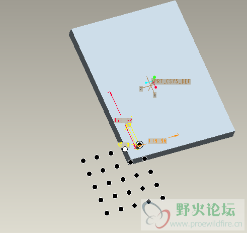

各位好,我在学习阵列时选择根据尺寸阵列,遇到了不懂,请求帮助,先在这里谢谢了
55
 楼主| 发表于 2009-3-14 17:11 | 显示全部楼层
我的问题是,如何吧阵列的方向改变,让它阵列到薄板上去

改成负值

确实,你把正数值改为负的就可以了

我想知道阵列尺寸的默认方向是怎么定的。

由你阵列尺寸所选的参考面决定的
比如上图尺寸参考面选则的是两中心面
如果你选在两侧面就不需要用更改尺寸的正负来调整你的阵列了
可以试试

你想建立特征的方向和你选尺寸方向相反的话尺寸就是正值,反之尺寸值就是正值
