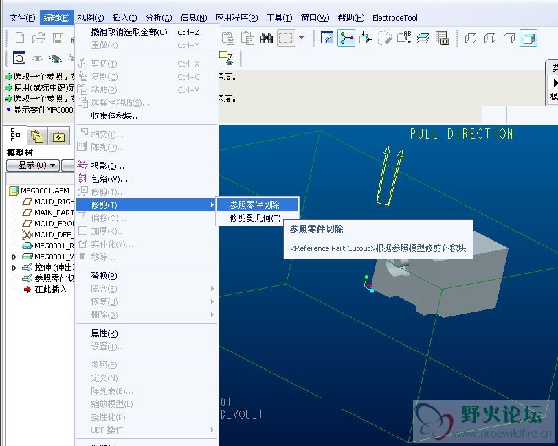

WF5.0 体积块分模 为何参考模型修剪的命令不能亮显

我的没问题!你用的可能是内测版不是C000!这有C000下载:http://www.proewildfire.cn/thread-15732-1-1.html
