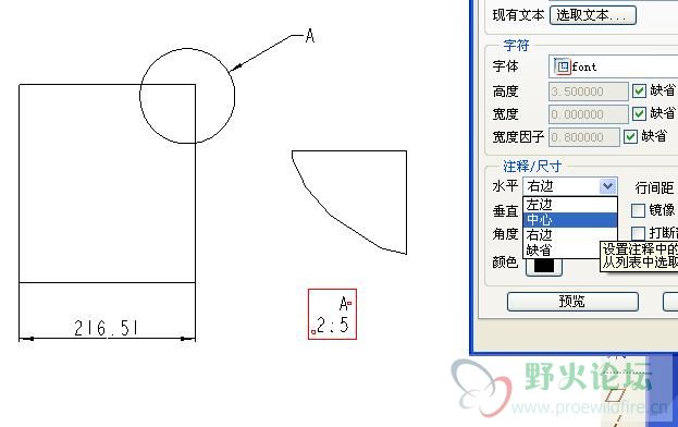

我的工程图中局部放大的注释的位置为(右边),请问如何在工程图config中设置为(中心)。谢谢

4.0新增了一个选项(工程图配置文件 dtl)
default_view_label_placement        bottom_center
可以设置注释位置为上面或下面,对齐方式可以设为左对齐,中心对齐,右边对齐
注意:设置好之后再创建视图才有效,原有的视图注释无效。
3.0没有这个选项
