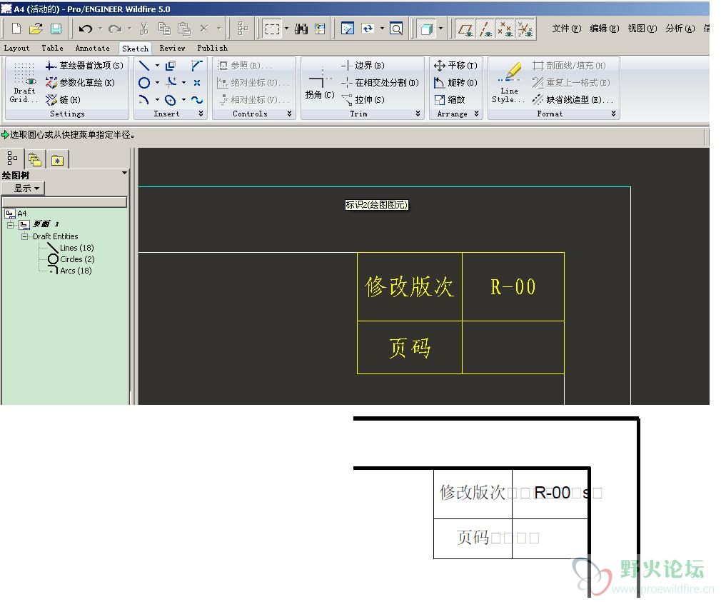

[localimg=360,300]1[/localimg]在工程图中,我做的表格,表格内文本样式字体为仿宋,在打印时为乱码???
打印后,如图片中的白色部分。
以前3.0和4.0是没有这个问题的

PROE的字体是矢量字体.你的PROE的字体不对才出现这种现象.

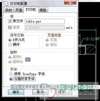

打印乱码只要把这个选上就可以了!

谢谢4楼的
问题解决了
