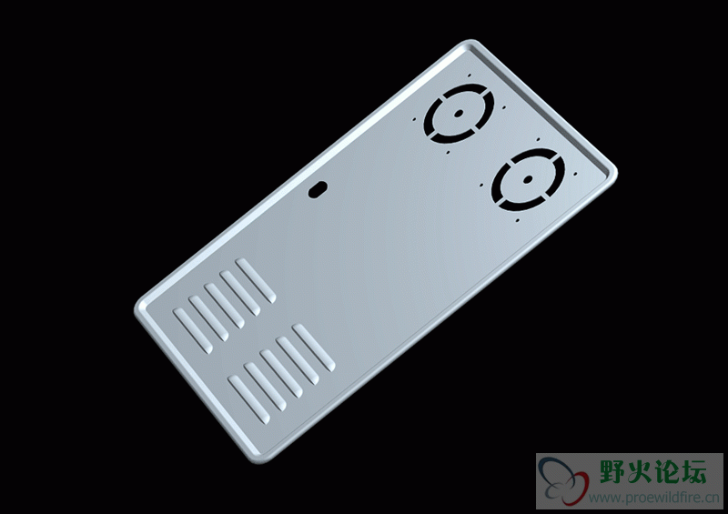

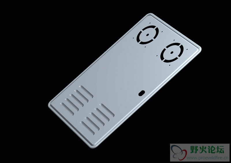

附上成形模具。所以那10个成形特征只标注位置尺寸,不标特征尺寸。
成形模具.prt.rar (75.01 KB, 下载次数: 139)
尺寸图不是很清晰。反复缩放两次,还是能知道是什么尺寸的。
欢迎询问和质疑。

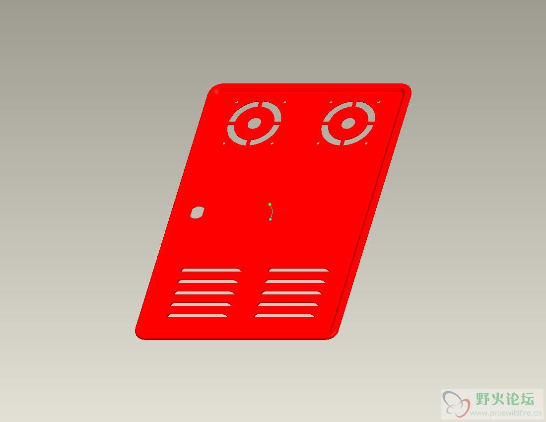

发表于 2009-3-14 15:22 | 显示全部楼层
做了一个,交作业啦,请批改, 我是用自己建的印贴模具.

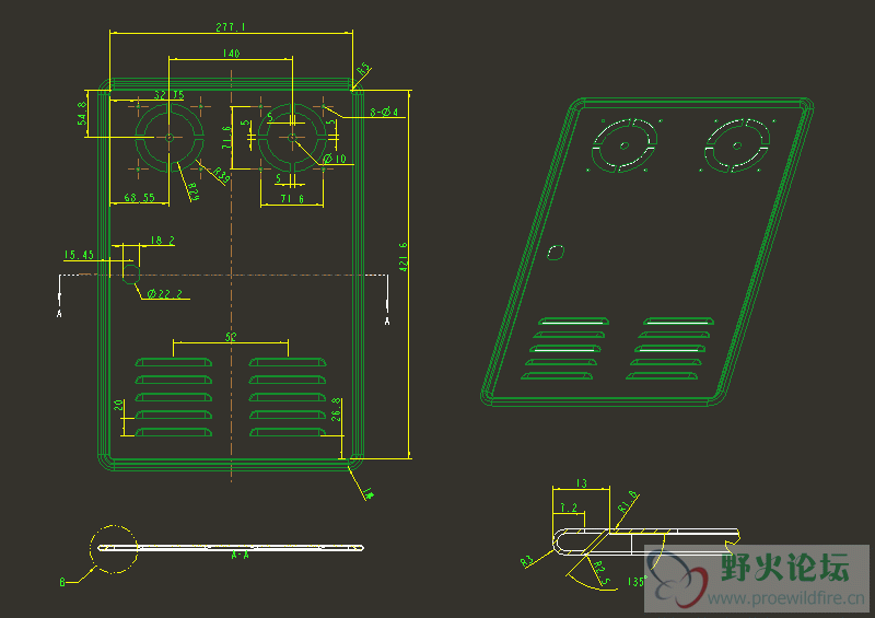

 楼主| 发表于 2009-3-15 15:04 | 显示全部楼层
贴个局部放大图。

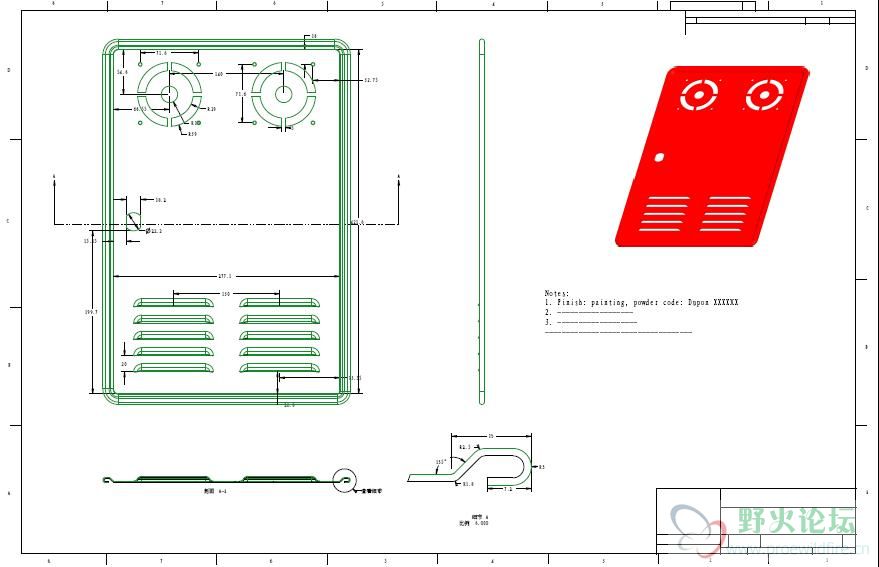

 楼主| 发表于 2009-3-16 15:59 | 显示全部楼层
再出张工程图。

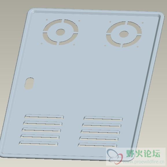

发表于 2009-3-18 11:38 | 显示全部楼层
做好了^^嘻嘻
