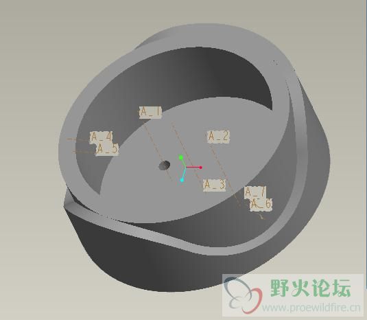

想了好久,上不了手...刚用PROE,难倒我了
希望好心人能帮我解答下,说一下只要流程,用哪几个功能
如果能帮我做个PRT,那真是万分感激啊!!!!!!
这个是IGS文件,如果可以的话,随意做一个相似的PRT,小弟在这里先谢了!

发表于 2009-3-13 16:27 | 显示全部楼层
这个图好像是用UG 做的,上面有很多特征都没有合并
还有一个是曲面

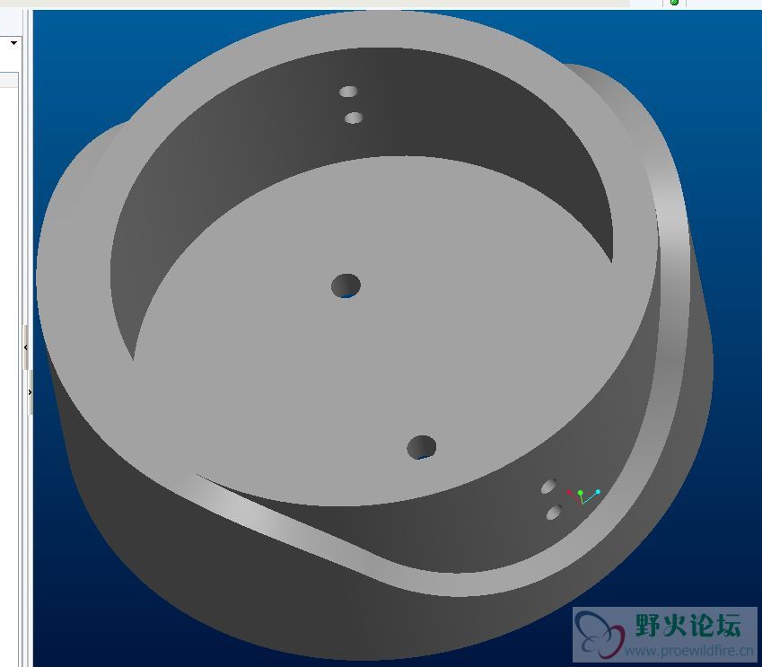

发表于 2009-3-13 16:28 | 显示全部楼层
这个补一面就可以了不用重画啊!

发表于 2009-3-13 16:29 | 显示全部楼层
这个没难度啊,简单说就是这么几步:
1.做外面的圆柱面,可以用拉伸或旋转;
2.将一条草绘线投影到该圆柱面上(曲线的样子要你自己控制了,如果有特殊作用的话估计还得用方程);
3.以投影线切割圆柱面,得到外面部分的形状;
4.曲面加厚成实体;
5.里面部分太简单了,不用讲了吧;
6.加圆孔等其他特征。
以上供你参考!

 楼主| 发表于 2009-3-13 16:52 | 显示全部楼层
你是怎么补面的,怎么把那个曲面删掉的?  IGS不是不能编辑吗

发表于 2009-3-13 17:07 | 显示全部楼层
IGS可以编辑的呀.破面可以补了
