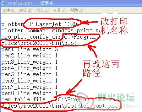

我看了论坛里有关PROE打印的贴子,看了感觉是有点乱,有时还看得不明白,我就发个傻瓜式的打印贴,大家看了就能马上打印了!
1.把压缩包解压到自己电脑的PRO/E的bin文件夹中。
2.把压缩包里的里的config.pro文件( 用记事本打开)的内容加入(复制)到自己电脑的PRO/E的bin文件夹内的config.pro文件中。
然后把“HP LaserJet 1020”(这是我的打印机名称)改成自己要使用的打印机的名称,再把里面的两个路径改成自己电脑的路径。
3.把“HP LaserJet 1020.PCF”文件的前缀改成自己打印机的名称,然后用记事本打开这个文件,用刚才的方法改打印机的名称和路径。
另一个“LCL_POST.PNT”文件不用改动!

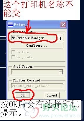

4.结束,可以打印了!打印时那个系统选择的打印机不能变,如下图:
要注意的是:在PROE里打印设置结束并按OK后,我这里就会出现一个对话框提示用户选择哪一个打印机来打印(本人的机子装了三台打印机),也就是说只要用户在自己的电脑安装了两台打印机的驱动后,打印时都会提示用户选择哪一个打印机来打印,这就意味着不管文件的名称和打印机的名称对不对得上号都能打印出图!但文件路径一定要设置对!!!!
所以建议大家最好在自己的电脑安装了两台打印机的驱动,这样成功率会很高!
