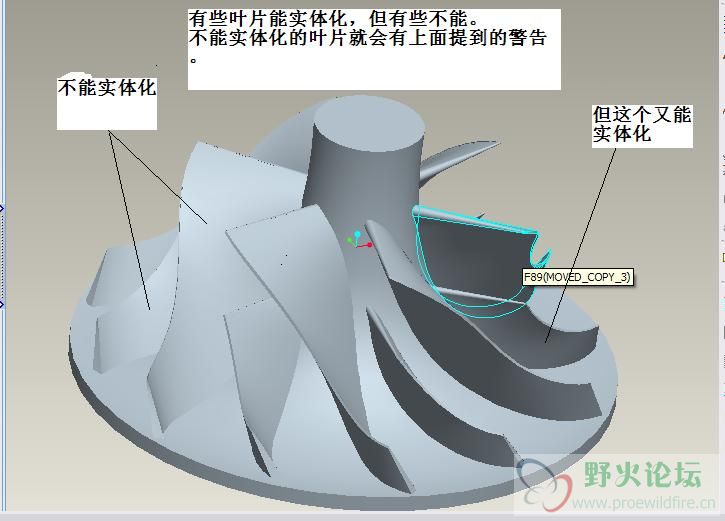

我刚做完一个叶轮,做法是按照林清安的《高级零件设计》(下)做的,但数据是自己测得数据。
在实体化叶轮上的叶片时,不能实体化了。
警告是:独立的实体化_7被发现了。不能创建相交的特征。
请各位朋友帮忙解决。

附加信息
警告:独立的实体化_7被发现了。
不能相交带有特征的零件。

附加信息
文件大,上传不了。现在附一个图片。

发表于 2009-3-12 19:30 | 显示全部楼层
特征交截了,自己再检查检查

发表于 2009-3-12 19:52 | 显示全部楼层
把不可以的删除了.拿那个可以实体化的来复制后阵列

发表于 2009-3-12 20:49 | 显示全部楼层
是不是曲面没闭合?
检查下是不是有没合并的曲面。
