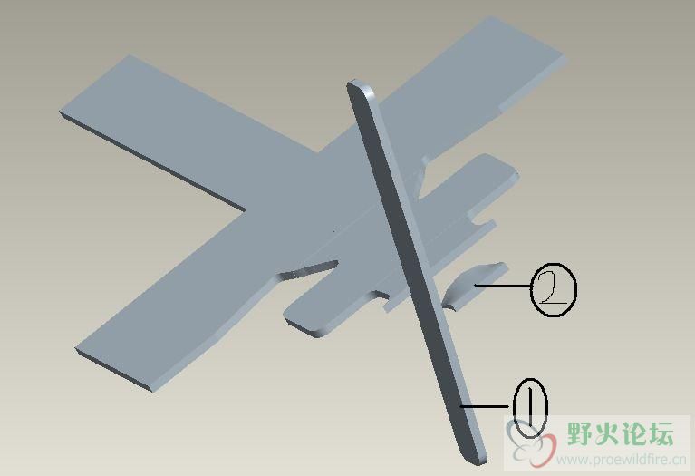

[求助] 很好的一个板金件但不知如何展开

创造变形区域先,再展开

我利用扯裂和变形区域辅助展开了一部分,如上图。1处没展开,怀疑建模时有问题,看了半天也没看出问题所在。2处暂不会展开。嘿嘿。
part档太大,传不上去

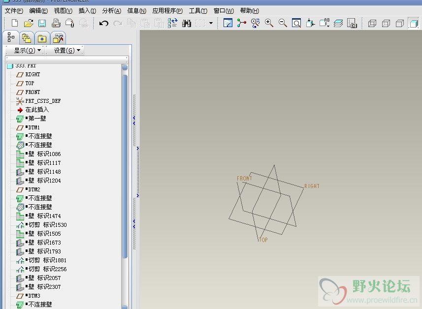

发表于 2009-3-18 10:08 | 显示全部楼层
回复 14# 明月无极限 的帖子
把导航区的 在此插入 拖到最后。
兄弟,多看老帖。

发表于 2009-3-18 21:58 | 显示全部楼层
只能展到这了,
123.prt.rar

发表于 2009-3-19 08:50 | 显示全部楼层
用变形区命令就可以展了 ,
