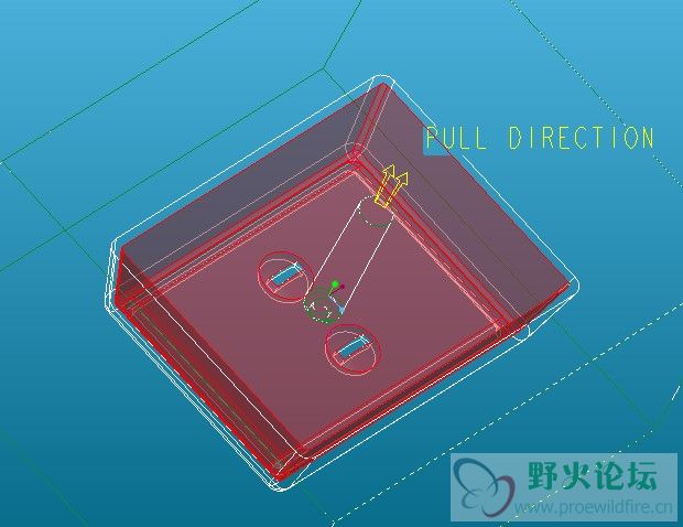

做一个插座外壳的注塑模具
这是用复制做的分型面

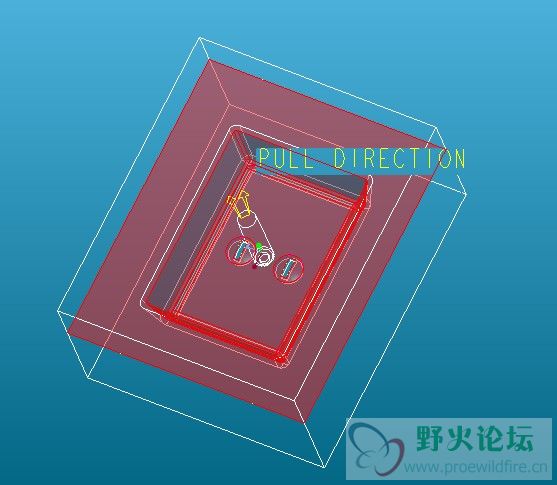

下面是用延伸做的分型面
在分割体积块时出现这样的问题

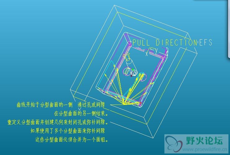

分割特征失败。由于下列原因之一体积块无法分割:
- 参照零件中的孔未被分型曲面封闭,或
- 参照零件和工件之间的间隙未通过
单个分型曲面面组封闭。
孔或间隙位于具有加亮端点的加亮曲线某处。
曲线开始于分型曲面的一侧,通过孔或间隙,
在分型曲面的另一侧结束。
推荐动作:
重定义分型曲面并创建几何来封闭孔或弥补间隙。
如果使用了多个分型曲面来弥补间隙,
这些分型曲面必须合并为一个面组。
不知道怎样解决,换种方法用拉伸做水平的分型面与复制做的分型面合并后仍然出现上述问题
希望可以得到解决方法或是这类零件的分型面如何做
谢谢

发表于 2009-3-13 13:58 | 显示全部楼层
你把零件传上来啊  让大家帮忙看看嘛
发表于 2009-3-13 21:50 | 显示全部楼层
是不是要填充那两个孔。再合并曲面。看可以冒?

发表于 2009-3-14 18:41 | 显示全部楼层
把那2个孔补起来就OK了。

发表于 2009-4-1 01:22 | 显示全部楼层
把平面跟复制面合并起来,另外复制面的时候定义填充孔

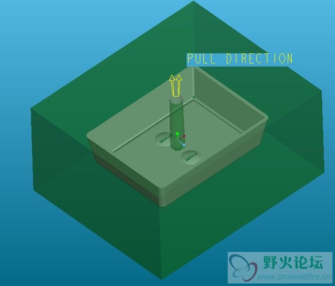

发表于 2009-5-5 22:24 | 显示全部楼层
做延伸是出现
曲面延拓中止。无效的或没有置位参照。
对特征重定义或重确定路径。
   #快速修改,#重定义#重确定路径
怎么办?中间也是始终有个间隙点弄不掉了
