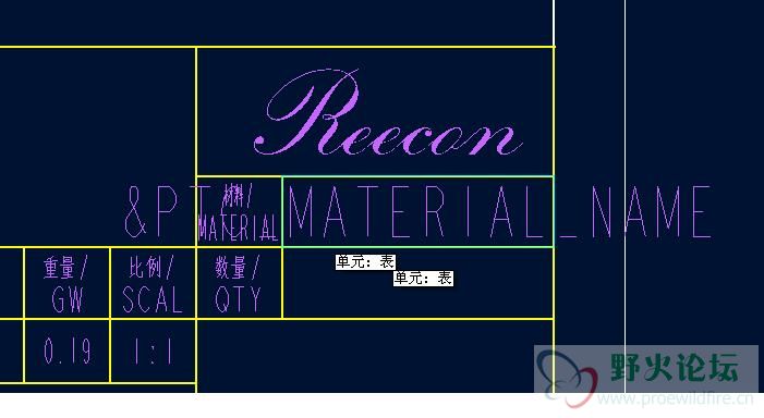

如果使用材料库,做工程图模板时里边的材料名怎么提取啊?有系统参数吗?在论坛里找了一圈好像也没有啊!谢谢各位老大了!!

自己添加参数

&ptc_material_name
自定义参数也可以

谢谢两位斑竹!!材料也分配了,也计算了,工程图里就是不行呢?

谢谢两位老大的帮忙!好像明白了,在2.0版本里没有这个参数,据说3.0以上的版本可以用。我在5.0里边添加就可以了。斑竹能给证实一下吗,呵呵。
