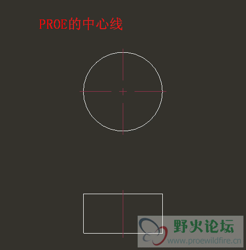

请问PROE工程图的中心可否设定线型比例,就像CAD一样可以根据图形的大小去设置中心的比例?

拉长一点就可以了

你载入下 text 目录下 cns_cn.dtl 然后看看有没有变化

不用调整,PROE默认打印时会自动调整线型比例
config.pro
use_software_linefonts  no
我不是版主,只是一个学习者。

creo2.0 中也存在这个问题,导出pdf时,中心线比例不对
