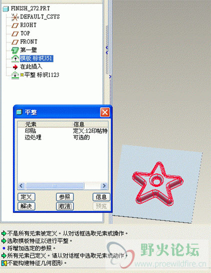

发表于 2009-3-11 18:45 | 显示全部楼层 |阅读模式
印贴无法展平,提示:无法构建几何.

发表于 2009-3-12 10:47 | 显示全部楼层
你这是印贴成型,用创建平整成型。就可以整平啦

 楼主| 发表于 2009-3-12 20:49 | 显示全部楼层
图片见附件:

 楼主| 发表于 2009-3-12 20:56 | 显示全部楼层
已经解决
知道怎么回事了。
      选定的时候 选到了实体,应该是个选最上面的面。
操作不当。
