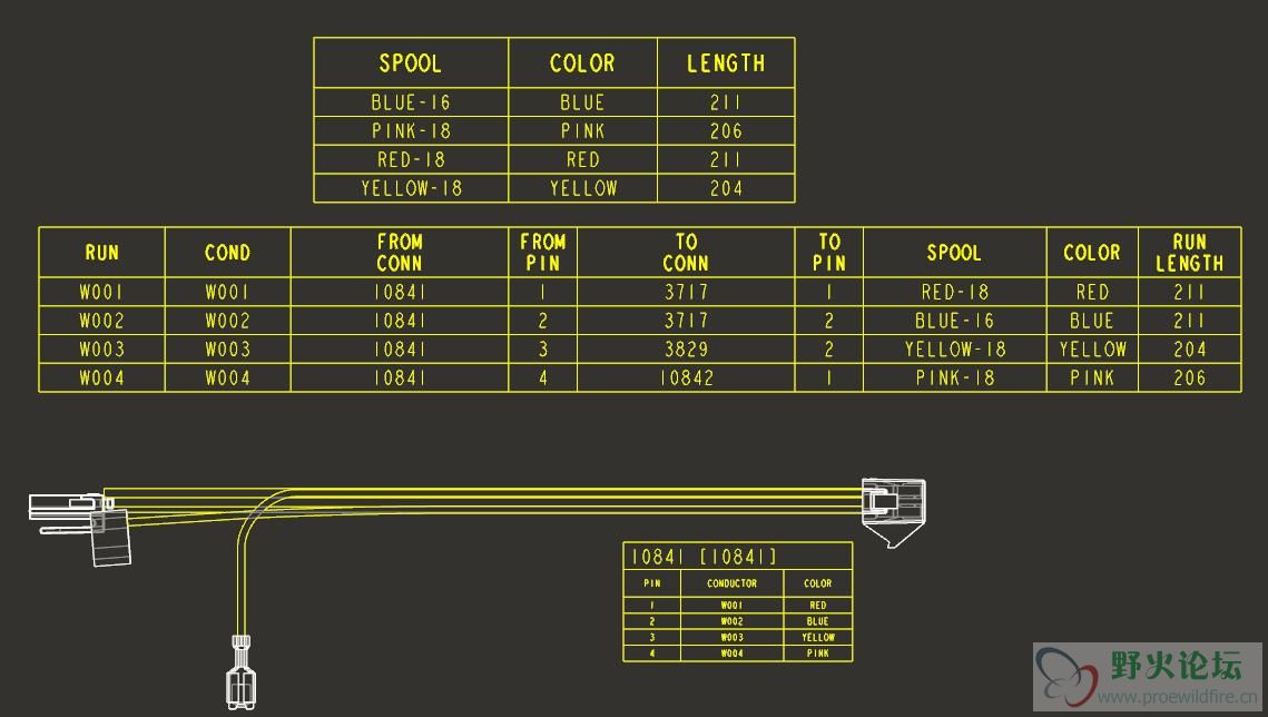

发表于 2009-3-11 13:41 | 显示全部楼层 |阅读模式
经过一年多的CABLING模块的使用,总结一些经验,先把成果给大家分享一下,先给大家发张工程图,时间有限,很仓促,只是表达一个意思,全参数化。
有时间再给大家弄个规范一点的

如果要是自己学着玩的话这个已经很不错了,如果要是用来生产好象还差了不少东西
1张FROM-TO TAB
1张CONNECTOR TAB
1张BOM-TAB
分叉的地方最好能用个其他的过度一下,TYPE中可以选择SPLICE
或者用封闭环形的NETWORK.
