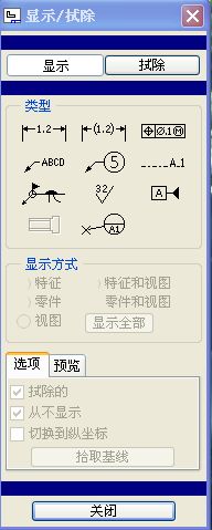

在绘图界面里选中零件右击可以显示尺寸   零件的尺寸全都出来了  但任何全去掉呢?
有知道的朋友跟下
谢谢

发表于 2008-2-21 13:01 | 显示全部楼层
→是→关闭

发表于 2008-2-21 19:29 | 显示全部楼层
将右下角过滤器中的默认“绘图项目和视图”更改为“尺寸”,然后拖动鼠标用矩形框选择你要不显示的尺寸,然后点右键,选择“拭除”
