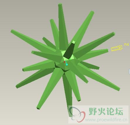

多角产品 请各位帮忙分分模

没办法分模吧,这么怪的造型,至少我不会,帮你顶了,顺便帮你贴个图

按照外行的思路看,应该不是很难,只是麻烦,多分几个侧模就可以了吧
模具我不懂,帮你顶。。。

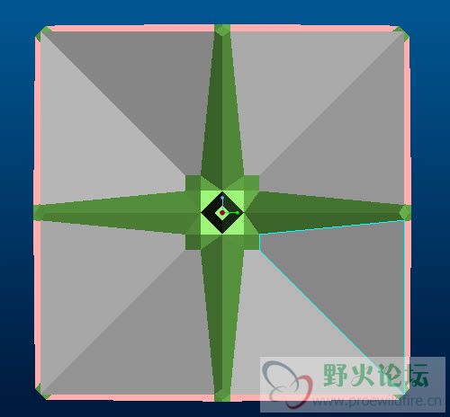

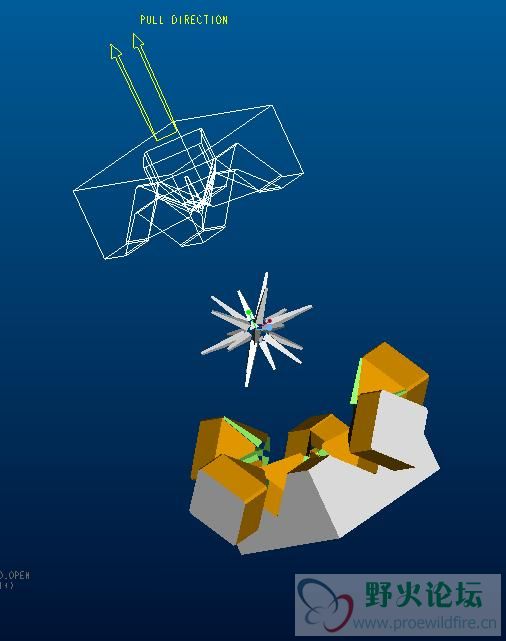

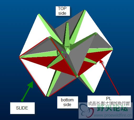

分模方式僅供參考

简单分了下。4.0

发表于 2009-3-13 21:41 | 显示全部楼层
分是可以分出来的,实际可不可以生产出来产品就不得而知了
