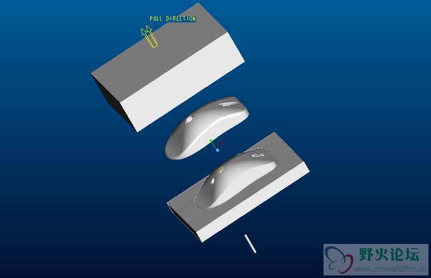

[分享] 小弟最近在学模具设计,弄了一个简单的鼠标上盖的模具,希望大家给点意见
281
424
宣传大使勋章
发表于 2009-3-10 19:27 | 显示全部楼层 |阅读模式
小弟最近在学模具设计,弄了一个简单的鼠标上盖的模具,希望大家给点意见。O(∩_∩)O谢谢~~~~~
我把源文件也传上来了。
下载地址是:http://www.namipan.com/d/68e6170 ... 74b1a143dac3b384c00

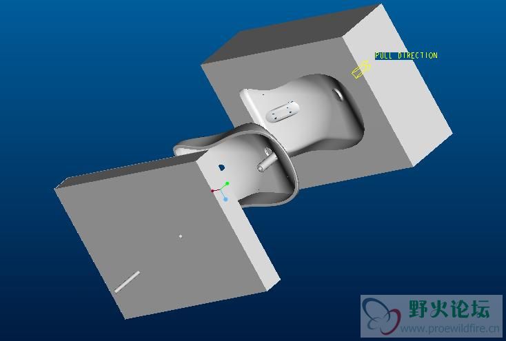

发表于 2009-3-11 18:39 | 显示全部楼层
core太单薄了,另外镶针是要做台阶定位的。
继续努力!
