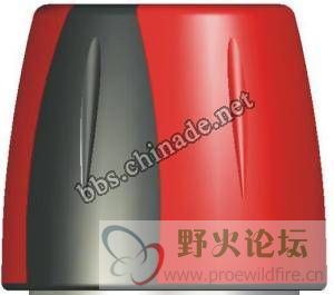

那位高手帮我看看以下图片中凹槽怎么做出来的,谢谢大家了啊

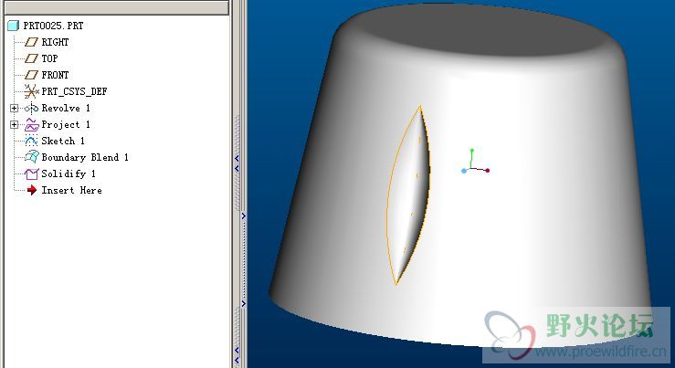

做一个边界面就好了,然后实体化切除
给你一个3.0的prt,你自己看吧
[ 本帖最后由 daivone 于 2009-3-10 18:54 编辑 ]

用右键,一条一条的选就行了啊

看样子更像是轨迹为直线的vss

直接转一下就可以了,
