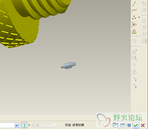

后来放大窗口才发现差了这么多
我后来的零件是在另一个电脑上做的 我怀疑是尺寸不一致 可是怎么改呢 请大家帮帮忙吧 谢谢了

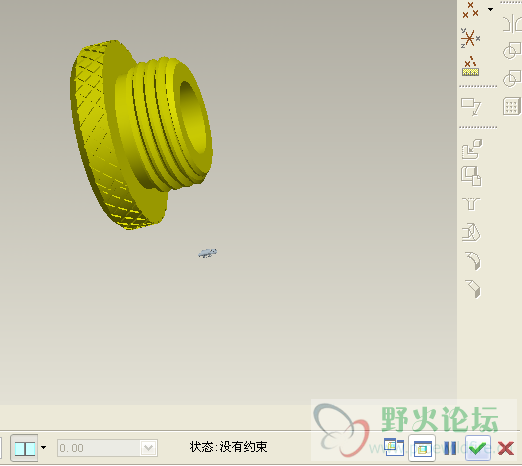

是你的公英制问题,你打开零件,编辑,设置,单位,把单位全部设置为同一个单位就可以了,一般都是用mm
