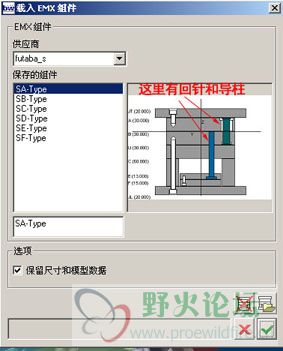

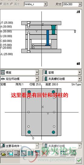

我在本论坛下载了一个emx5.0,但里面没有破解的三个文件,在朋友那里弄了三个文件,挂上了proe4.0,但emx5.0调用的模架中没有回针也没有导柱,也增加不了

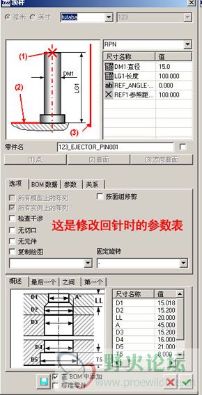

在emx安装文件夹下的“emx5.0\components\mm\udf”中找到'emx_ref_point_plane_plane_a'这个文件!然后复制出来,然后将名字改为“emx_ref_point_plane_plane_b”,再吧这个文件复制到emx5.0\components\mm\udf文件夹下,重启PROE就行了
