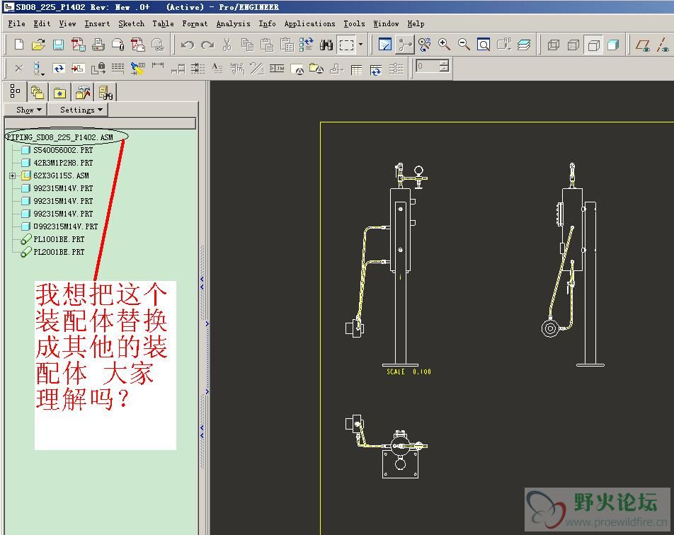

[求助] proe有这个功能吗 替换模型

 楼主| 发表于 2009-3-11 16:31 | 显示全部楼层
hello
see the picture
工程图是与模型相关联的
组件模型替换了工程图不是一样也替换了?
其实怎么替换都是可以的
如果只想“做假”,那么模型可以不替换,
在工程图中将装配组件中的某元件隐藏,
用你上面的图增加模型,放置视图,放到原来被隐藏的位置就可以了

发表于 2009-3-11 16:34 | 显示全部楼层
你怎么会有这种想法?
换模型当然要重新投影
不知道什么叫参数化关联?

 楼主| 发表于 2009-3-11 16:37 | 显示全部楼层
在IDEAS可以的
我这么做的目的就是 利用原图纸的 投影方式和 已经存在图框 (图框里输入的内容也可以免去重新输入的麻烦)

发表于 2009-3-11 16:51 | 显示全部楼层
思路不对
发表于 2009-7-9 15:33 | 显示全部楼层
我有个方法可以试一试
1.把原模型的名字改掉,
2.把新模型的名字换成原模型的名字,
3.打开工程图,
里面的东西已经改变。
