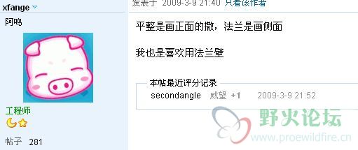

刚开始学习钣金,请教熟手们个问题,平整壁在功能上是不是附属于法兰壁啊?老感觉平整壁能做的法兰壁也可以做,而且简单点,搞得平整壁好像没撒用,能否指点下这两个功能的独特(不同)之处?

发表于 2009-3-9 21:40 | 显示全部楼层

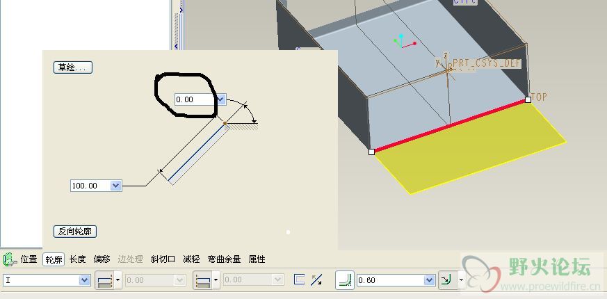

我发两张图,你看一下就应该明白两者的区别,大家共同学习提高吧!

 楼主| 发表于 2009-3-11 09:23 | 显示全部楼层
恩,的确,试了下,原来两种做法里的草绘平面定义不同,知道却别了
高手啊~呵呵,受教

 楼主| 发表于 2009-3-11 09:25 | 显示全部楼层
