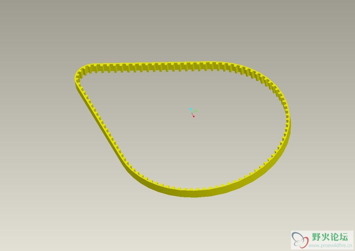

发表于 2009-6-16 14:11 | 显示全部楼层
是不是想要这样子的呀
     先在平板上阵列出齿,再用骨架折弯 =>OK
